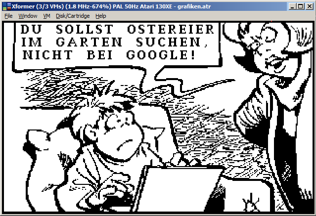

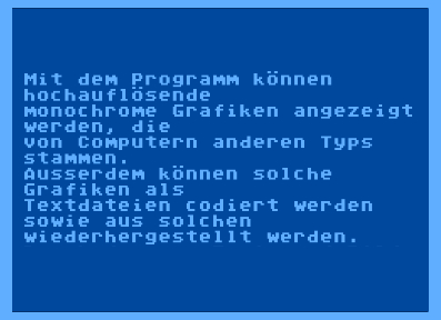

Als Nutzer mit sehr wenig Erfahrung auf 8-bit-Ataris nahm ich 2022 am ABBUC-Softwarewettbewerb teil. Mein Programm schaffte es nur knapp, den letzten Platz zu verfehlen. 😉 https://abbuc.de/2022/11/ergebnis-abbuc-software-wettbewerb-2022/
Nun habe ich eine neue Version in Arbeit und hoffe auf rege Mitarbeit, sicher noch vorhandene Schwachstellen auszumerzen. Hierbei war mir bisherAndarseine große Hilfe,dem ich dafür großen Dank aussprechen möchte.
Von cas und Holger gab es schon Anregungen, die ich zum Teil bereits umgesetzt habe. So wies cas auf das Portable BitMap-Format hin, das ich nun einbeziehe. Holger vermisste einen kurzen Weg zur Directory-Anzeige - check! Bei einem Fehler wird jetzt, vorerst ohne weitere Auswertung, zum Menü zurückgekehrt.
In der ZIP-Datei GRATRA02.zipsind zwei ATR-Dateien, die erste (bootfähig) mit Turbo Basic, dem Programm und Beispieldateien, die zweite mit weiteren Beispielen, außerdem eine PDF mit einer ausführlichen Beschreibung. Das Programm in lesbarer Form zum Vorinformieren ist hier (zugunsten der besseren Lesbarkeit hier noch recht ausschweifend):

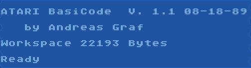

0 REM Atari BasiCode V. 1,1 08-18-89 by Andreas Graf
1 REM Anpassung Turbo-BASIC Thomas Rademacher Mai 2022
2 CLR :DIM OX$(3):GOSUB 100:HO=39:VE=23:HG=256:VG=192:DIM SR$(41):DIM O$(41):DIM IN$(41):DIM NF$(41)

30000 REM Mit dem Programm knnen hochauflösende
30010 REM monochrome Grafiken angezeigt werden, die
30020 REM von Computern anderen Typs stammen.
30030 REM Ausserdem können solche Grafiken als
30040 REM Textdateien codiert werden sowie aus solchen
30050 REM wiederhergestellt werden.
30060 REM Das Laden von Text- und Bild- Dateien
30070 REM erfolgt von Laufwerk D1:
30080 REM ¨ ‹îäåòâáò éî äåî Úåéìåî µ±¸ õîä ²±°±° ©,
30090 REM das Speichern auf D2:
30100 REM ¨ ‹îäåòâáò éî äåî Úåéìåî µ²° õîä ²±±±° ©.
